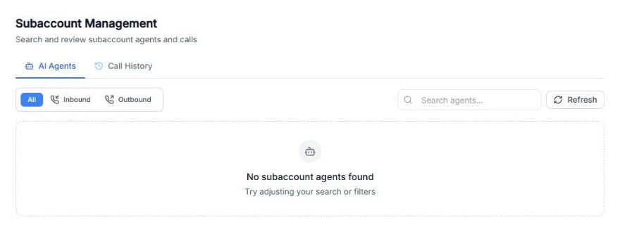

Agenti AI
La scheda Agenti AI elenca gli agenti di tutti i tuoi sottoconti.
Gestione del sottoconto nella scheda Agenti AI con i filtri Tutti, In entrata e In uscita, la ricerca degli agenti e il pulsante Aggiorna
Screenshot: la scheda Agenti AI. Quando i tuoi clienti creano agenti, compaiono qui.
  • Usa Tutti, In entrata e In uscita per filtrare per tipo di agente.
  • Usa la ricerca per trovare un agente.
  • Clicca su Aggiorna per caricare le ultime modifiche.

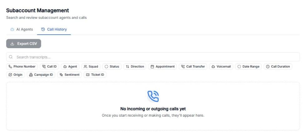

Storico chiamate
La scheda Storico chiamate mostra le chiamate di tutti i tuoi sottoconti, con gli stessi filtri dello Storico chiamate degli agenti.
Gestione del sottoconto nella scheda Storico chiamate con il pulsante Esporta CSV, la ricerca nelle trascrizioni e i filtri Numero di telefono, ID chiamata, Agente, Squad, Stato, Direzione e altri
Screenshot: la scheda Storico chiamate e i suoi filtri.
  • La ricerca nelle trascrizioni trova le chiamate in base a ciò che è stato detto.
  • Filtra per numero di telefono, ID chiamata, agente, Squad, stato, direzione, appuntamento, trasferimento chiamata, segreteria, intervallo di date, durata, origine, ID campagna, sentiment o ID ticket.
  • Clicca su Esporta CSV per scaricare le chiamate che stai vedendo.
Risoluzione dei problemi
Problema: L’elenco dice Nessun agente del sottoconto trovato.
Causa: I tuoi clienti non hanno ancora creato agenti, oppure la ricerca o il filtro li nascondono.
Soluzione: Cancella la ricerca, scegli Tutti e clicca su Aggiorna.
